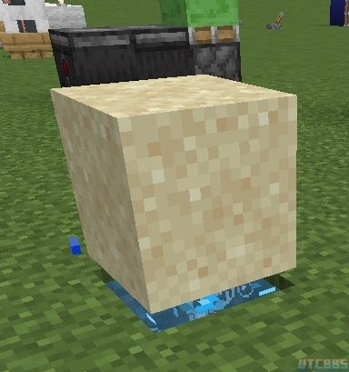

安装之后我们需要去Mc里得到一个带有minecraft:falling_block实体的结构,可以用我这种结构,然后使用结构方块保存导出
如果懒也可以直接用我保存好的(
(不让插入下载,见下文吧)
导出之后,将文件移到我们的工作目录
