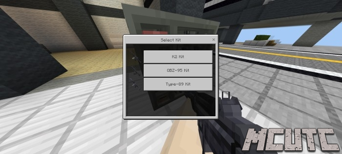

有关ui界面的汉化该怎么办qw?
一般像这种UI在基岩版称为“表单”,一般作者会写死在行为包里,你去你这个行为包找这个路径
这个文件里的第36行可以找到这个表单的标题名字,更改就行
浏览附件1163

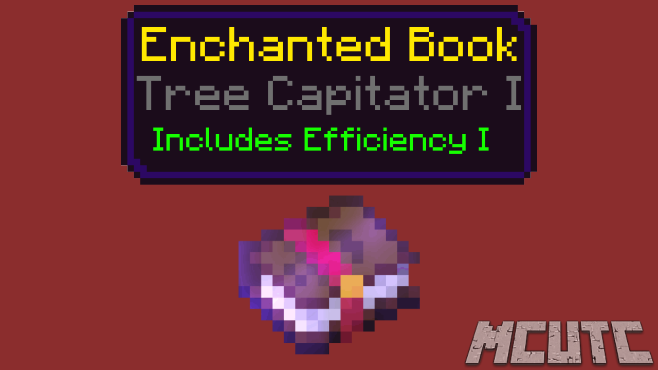

这种附魔书或是物品名字下面的介绍又怎么汉化?
so研究出来了吗?
以下文件需要在行为包找到
tree_capitator.js
第90,92,148,165
的物品描述
接下来为leafy_libirator.js
第148行
all_tick_functions(1).js
63行
all_tick_functions.js
281到428行的物品描述
item_durability.js
第90行的物品描述
quest_item.js
290行到298行左右
bought.js
937-944
还有harvest_touch.js,leafy_libirator.js,tree_capitator.js,vein_miner.js
这些文件你使用编辑器搜索getlore就能找到了
